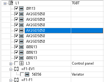

Vous pouvez insérer des appareils dans un folio spécifique. Commencez par ouvrir le folio d'implantation correspondant à la localisation de l'armoire.
Le panneau ancrable affiche la liste des composants contenus dans cette localisation ainsi que la localisation elle-même.
Chaque référence constructeur est précédée d'une case à cocher pour indiquer les éléments déjà insérés. Le menu affiche une section Mise en armoire contenant les commandes spécifiques à la mise à en armoire. Vous avez également la possibilité d'implanter des éléments ne figurant pas dans la liste du panneau latéral. Quatre icônes sont à votre disposition : .
