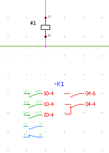

On distingue plusieurs niveaux de références croisées en fonction de la norme utilisée et du type de symbole. Les paramètres du symbole définissent le niveau de références croisées.
  • Parent en ligne Génère automatiquement un bloc incluant la représentation graphique des circuits et les informations de localisation (folio / colonne).
  • Parent en tableau Génère automatiquement un bloc incluant la représentation graphique des circuits et les informations de localisation (folio / colonne) dans le parent.
  • Symboles enfant Propage les informations des références croisées sous forme de texte dans l'attribut #CROSS_REF du symbole.
  • Même niveau Propage les informations de références croisées sous forme de texte dans l'attribut #CROSS_REF du symbole.
  • Sans Ne génère pas de références croisées.
  • Représentation par défaut Génère automatiquement un bloc incluant la représentation graphique des circuits et les informations de localisation (folio / colonne) dans le Parent en tableau.
Le tableau ci-dessous illustre des exemples de types de références croisées :
Nom Exemple
Parent en ligne Disjoncteur
Parent en tableau Bobine
Enfant ou Même niveau Contact (Enfant) ou bouton-poussoir (Même niveau)
Sans (aucune référence croisée) Alimentation
Représentation par défaut Symboles ANSI de norme
