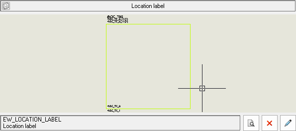

L'option Etiquette de localisation permet d'insérer le symbole affiché dans le panneau ancrable. Ce symbole correspond au symbole enregistré dans la configuration du projet électrique. Si vous souhaitez insérer un autre symbole, cliquez sur Autre symbole.
Une étiquette de localisation est automatiquement placée dans la partie supérieure du contour. Les étiquettes de localisation sont représentées par un symbole et des attributs qui peuvent afficher les données ou les propriétés attachées à la localisation. Si, par exemple, vous souhaitez éditer les propriétés d'une localisation, cliquez avec le bouton droit de la souris sur son étiquette.
Configuration du symbole d'une étiquette de localisation
Cliquez sur les .
Les symboles qui représentent les étiquettes de localisation ne disposent pas de circuits ni de points de connexion. Dans les propriétés du symbole, sélectionnez Etiquettes de localisation dans le paramètre Type de symbole.
