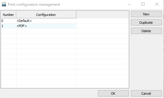

Gestion des configurations d'impression
Pour accéder à la boîte de dialogue Gestion des configurations d'impression, cliquez sur Gestion des impressions > Configuration des impressions > ....
Si vous avez plusieurs configurations différentes pour imprimer les folios, sélectionnez le fichier de configuration dans la liste et sélectionnez les folios à imprimer avec cette configuration. Répétez cette opération si nécessaire avec d'autres fichiers de configuration. Cliquez sur Impression de plusieurs configurations et vérifiez les configurations avec lesquelles vous souhaitez imprimer.
Utilisez Nouveau, Dupliquer et Supprimer à droite de la boîte de dialogue pour créer, copier ou supprimer les fichiers de configuration.
