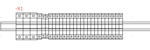

    La borne est insérée suivant l'orientation du rail. Si le rail est horizontal, la borne est insérée verticalement. Si le rail est vertical, elle est insérée horizontalement.
    Les bornes suivantes sont automatiquement insérées par rapport à la première borne (à moins qu'une seule borne ne soit insérée).
La copie de bornes existantes dans l'interface graphique crée automatiquement de nouvelles bornes. Elles appartiennent au même bornier que les bornes d'origine.
