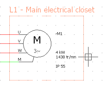

Le contour de localisation permet de matérialiser graphiquement une zone de localisation (géographique) dans un folio. Le contour de localisation peut avoir une représentation rectangulaire ou être construit à l'aide de polylignes, mais devra obligatoirement être fermé.

    1. Zig-Zag : SOLIWORKS Electrical insère une ligne en zig-zag sur la ligne inférieure du rectangle pour indiquer le fait que toute la localisation n'est pas dessinée. Cette option n'est pas disponible sur les contours de localisation dessinés sous forme de polylignes.
    2. Etiquette de localisation : Permet d'insérer le symbole affiché dans le panneau ancrable. Ce symbole correspond au symbole enregistré dans la configuration du projet électrique. Si vous souhaitez insérer un autre symbole, cliquez sur Autre symbole.
    Une étiquette de localisation est automatiquement placée dans la partie supérieure du contour.
    Les étiquettes de localisation sont matérialisées par un symbole et des attributs pouvant afficher les données ou les propriétés attachées à la localisation. Les étiquettes de localisation disposent d'un menu contextuel permettant entre autres d'éditer les propriétés de la localisation.
