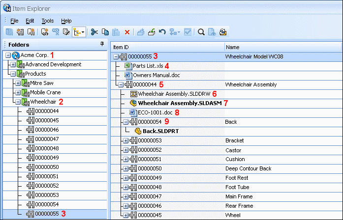

Das Rollstuhl-Produkt zeigt verschiedene Merkmale von Artikeln.
  1. Acme Corp. ist der SOLIDWORKS PDM Tresor, der die Rollstuhlartikel und -dateien enthält. Erstellen Sie eine lokale Tresoransicht, um eine Verbindung zu einem Tresor herzustellen.
  2. Rollstuhl ist der Elementordner, der die Rollstuhlartikel enthält.
  3. 00000055 ist das übergeordnete Element für das Rollstuhlprodukt. Durch die Auswahl eines Elements im Navigationsfensterbereich wird die Elementstruktur im Hauptfensterbereich angezeigt.
  4. Parts List.xls und Owners Manual.doc sind Dateien, die mit dem übergeordneten Element verknüpft sind.
  5. 00000044 ist das Element für die Rollstuhlbaugruppe. Dieses Element und alle untergeordneten Elemente für die Rollstuhlteile wurden in einer Operation erstellt. Dann wurde 00000044 als Link zum übergeordneten Element 00000055 hinzugefügt.
  6. Wheelchair Assembly.SLDDRW ist die Zeichnung für die Rollstuhlbaugruppe. Zeichnungen sind mit dem Element für die entsprechende Baugruppe oder das Teil verknüpft, wobei automatische Aktualisierung deaktiviert ist. Siehe Datei-Links für Information zu Link-Typen.
  7. Wheelchair Assembly.SLDASM ist die Baugruppe für die Rollstuhlkonstruktion. Da im Baugruppendatei-Link automatische Aktualisierung aktiviert ist, wird eine neue Version des Artikels 00000055 automatisch erstellt, wenn eine neue Version der Baugruppe erstellt wird. Links mit automatischer Aktualisierung werden fett formatiert angezeigt.
  8. ECO-1001.doc ist eine Datei, die mit der Rollstuhlbaugruppe verknüpft ist.
  9. 00000054 ist der Artikel für die Teildatei Back.SLDPRT. Dieser Artikel und alle anderen Rollstuhl-Teilartikel wurden automatisch erstellt, als der Baugruppenartikel 00000044 erstellt wurde.
