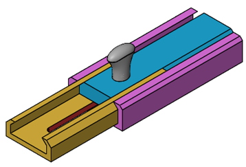

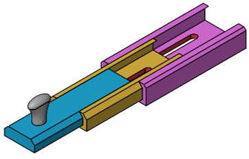

  2. Ziehen Sie die Baugruppenkomponente an die Endposition der Bewegungssimulationssequenz.
  3. Klicken Sie mit der rechten Maustaste, um einen Schlüssel zu platzieren, oder wählen Sie Automatischer Schlüssel (nur Bewegungssimulation) aus, um einen Schlüssel automatisch zu platzieren.
