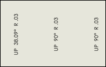

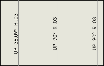

Biegelinien anzeigen ausgewählt Biegelinien anzeigen deaktiviert
