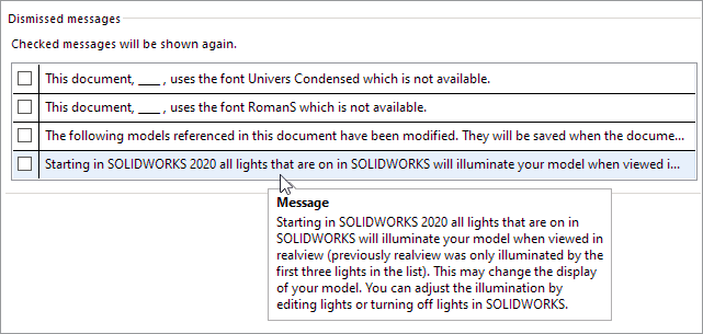

Systemoptionen – Verworfene Meldungen
Sie können Meldungen wiederherstellen, die Sie verworfen haben.
Klicken Sie auf Extras > Optionen > Systemoptionen. Klicken Sie dann unter Meldungen/Fehler/Warnungen auf Verworfene Meldungen.
Meldungen, die Sie durch das Auswählen des Dialogfelds Diese Frage nicht mehr einblenden (oder einer ähnlichen Option) unterdrücken, werden in einem Dialogfeld aufgelistet. Wählen Sie verworfene Meldungen aus, um diese wiederherzustellen. Meldungen werden in der Reihenfolge angezeigt, in der Sie sie verworfen haben. Wenn eine Meldung abgeschnitten ist, bewegen Sie den Mauszeiger darüber, um die vollständige Meldung anzuzeigen.
