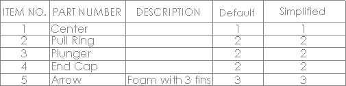

  4. Wählen Sie im PropertyManager Stückliste unter Konfigurationen die Konfigurationen aus, für welche die Mengen in der Stückliste angezeigt werden sollen.
    Sie können nur eine Konfiguration für Stücklisten mit nur Teilen oder Baugruppen mit Einzug auswählen. Wählen Sie eine oder mehrere Konfigurationen für übergeordnete Stücklisten aus.
  5. Wählen Sie weitere Optionen aus, und klicken Sie auf .
Für übergeordnete Stücklisten wird eine Mengenspalte für jede ausgewählte Konfiguration angezeigt. Die Konfigurationsnamen, z. B. Standard und Vereinfacht werden in der Mengenspalte angezeigt.
