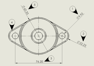

Prüfpunkte können in Zeichnungen gemäß den VDA-Anforderungen gekennzeichnet werden. VDA-Stücklistensymbole werden häufig in der deutschen Automobilindustrie verwendet.
VDA-Stücklistensymbole können aus kreisförmigen Stücklistensymbolen mit einem VDA-Hinweislinientyp erstellt werden.

    Ein kreisförmiges Stücklistensymbol wird angezeigt.
  4. Klicken Sie im PropertyManager auf OK .
  5. Klicken Sie auf das Stücklistensymbol und klicken Sie anschließend im PropertyManager auf Weitere Eigenschaften.
  6. Klicken Sie im PropertyManager „Bezugshinweis“ unter Hinweislinie auf VDA-Hinweislinie .
    Das Stücklistensymbol ändert sich zu einem VDA-Stücklistensymbol.
