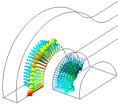

In der folgenden Abbildung werden die Optionen zur Vektordarstellung gezeigt:
Kontinuumsdarstellung der resultierenden Verschiebung Vektordarstellung der resultierenden Verschiebung (Standardvektoroptionen)
Vektordarstellung der resultierenden Verschiebung mit größeren Vektoren Vektordarstellung der resultierenden Verschiebung mit höherer Vektordichte
