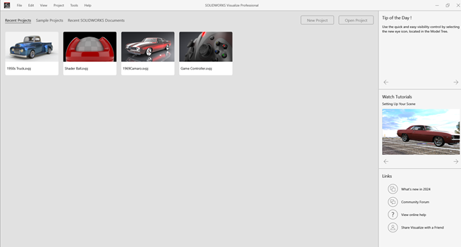

Startbildschirm
Auf der Startseite von Visualize können Sie leicht die zuletzt geöffneten Projekte finden und andere Aufgaben ausführen.
Sie können Miniaturansichten der zuletzt geöffneten SOLIDWORKS Visualize (*.SVPJ) und Bunkspeed (*.BIF) Projekte anzeigen, die Projekte mit einem Klick öffnen, Projekte anpinnen, damit sie auf der Startseite stets vor nicht angepinnten Projekten erscheinen, und den Ordner anzeigen, in dem jede Projektdatei im Datei-Explorer gespeichert ist.
Sie können auf einer separaten Registerkarte Miniaturansichten der zuletzt geöffneten SOLIDWORKS Baugruppen und Teile (*.SLDASM, *.SDPRT) anzeigen, sie durch Klicken auf ein Miniaturbild öffnen und im Windows-Explorer den Ordner anzeigen, in dem jede Datei gespeichert ist.
Sie können Projektbeispiele, die in der Visualize Cloud-Bibliothek gespeichert sind, suchen und herunterladen.
Über Links auf der Startseite können Sie leicht nützliche Tipps lesen, Lehrbücher anzeigen und Links zum Durchführen von Aktionen finden, wie das Anzeigen der Online-Hilfe und Zugriff auf Anwenderforen, wo Sie Renderings teilen und darüber diskutieren können.
SOLIDWORKS Visualize Dokumente sind nur online verfügbar, weshalb eine Internetverbindung benötigt wird, um auf sie zuzugreifen. Sie können die Dokumente dann zur zukünftigen Offline-Nutzung herunterladen.
