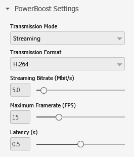

So passen Sie die PowerBoost Einstellungen für Ray Tracing an:
  1. Klicken Sie in SOLIDWORKS Visualize auf Extras > Optionen und wählen Sie die Registerkarte Boost aus.
  2. Wählen Sie in der Liste Profile ein Cluster-Profil mit einem leistungsstarken Computer oder einer NVIDIA Quadro®-VCA aus.
  3. Die Standardeinstellungen für PowerBoost sind für die meisten Netzwerke akzeptabel. Sie können bei Bedarf die folgenden Einstellungen anpassen:
    • Übertragungsmodus: Streaming ist die Standardeinstellung und bezieht sich auf Netzwerkverbindungen mit niedriger Bandbreite und hoher Latenz. Wählen Sie Synchron aus, wenn die Netzwerkverbindung eine hohe Bandbreite und eine niedrige Latenz hat, was auf die gängigen lokalen Bereichsnetzwerke zutrifft.
    • Übertragungsformat: H.264 wird standardmäßig verwendet und bietet eine bessere Leistung, da relativ wenig Bandbreite erforderlich ist. Verlustfrei bietet eine etwas höhere Bildqualität, verbraucht jedoch viel mehr Bandbreite und verringert dadurch die Leistung.
    • Streaming-Bitrate: Höhere Werte führen zu einer erhöhten Bildqualität, verbrauchen aber auch mehr Netzwerkbandbreite. Niedrigere Werte verbrauchen weniger Bandbreite, führen aber auch zu einer niedrigeren Bildqualität.
    • Maximale Frame-Rate: Höhere Werte erhöhen die Bildqualität, machen die Anwendung aber reaktionsträge. Niedrigere Werte erhöhen die Reaktionsfähigkeit, verringern aber die Bildqualität.
    • Latenz: Höhere Werte erhöhen die Bildqualität, lassen die Software aber nur langsam auf Benutzereingaben (z. B. Kamerabewegungen) reagieren. Niedrigere Werte erhöhen die Reaktionsfähigkeit, verringern aber die Bildqualität.
