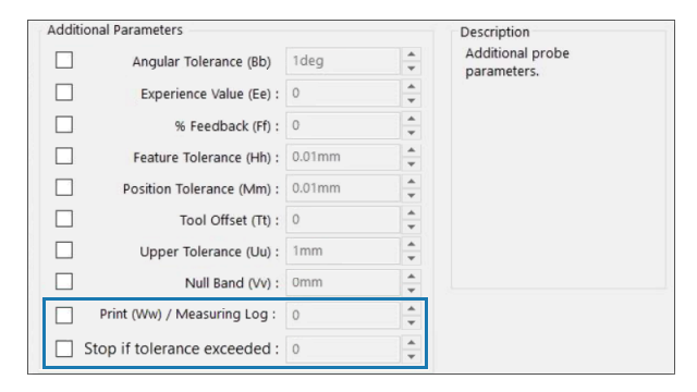

Zusätzliche Sondenzyklusparameter Das Dialogfeld Zusätzliche Sondenzyklusparameter enthält die Optionen Bei Toleranzüberschreitung stoppen und Drucken (Ww) / Messprotokoll. Inhaltsverzeichnis Bei Toleranzüberschreitung stoppen Wenn ein Sondenzyklus die Toleranzgrenzen überschreitet, gibt der Parameter Bei Toleranzüberschreitung stoppen an, ob das Programm unterbrochen werden soll, und zeigt die Details des Toleranzverstoßes an. Drucken (Ww) / Messprotokoll Der Parameter Drucken (Ww) wurde in Drucken (WW) / Messprotokoll umbenannt. Übergeordnetes ThemaSOLIDWORKS CAM
