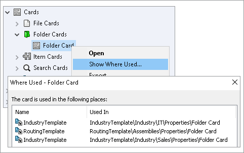

Im SOLDWORKS Verwaltungswerkzeug können Sie unter Karten für jede Datei, jeden Ordner und jede Vorlagenkarte mit der rechten Maustaste klicken und sehen, wo die Karte verwendet wird. Klicken Sie zum Beispiel auf Karten > Ordnerkarten > Ordnerkarte > Verwendungsort anzeigen . Diese Option ist nützlich, wenn Sie eine Datei oder eine Ordnerdatenkarte löschen.
