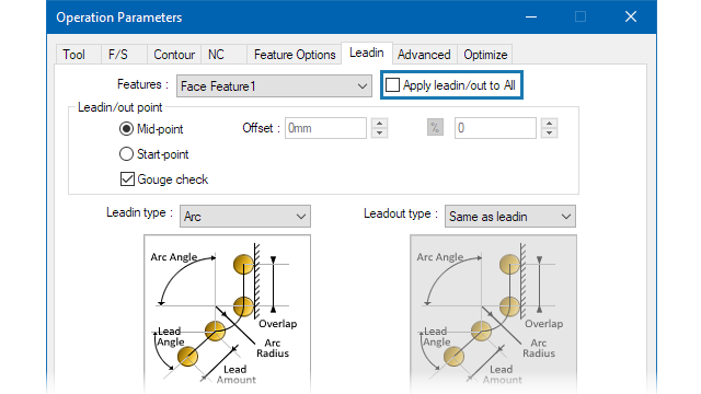

Für verknüpfte Konturfräsoperationen können Sie eine Option angeben, um die Parameter für die Anfahrt und die Abfahrt der ersten Konturfräsoperation in die anderen verknüpften Operationen zu kopieren.
Wählen Sie im Dialogfeld Operationsparameter auf der Registerkarte Anfahrt die Option An-/Abfahrt auf alle anwenden aus. SOLIDWORKS CAM verknüpft diese Operationsparameter nicht, da sie feature-spezifisch sind:
  • An-/Abfahrtspunkt
  • Alle Parameter unter Verknüpfungen zwischen
