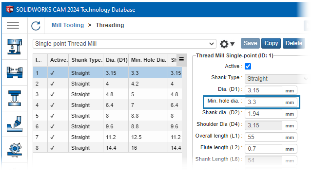

Sie können den minimalen Bohrungsdurchmesser für Gewindefräsoperationen angeben. In früheren Versionen war dieser Parameter schreibgeschützt.

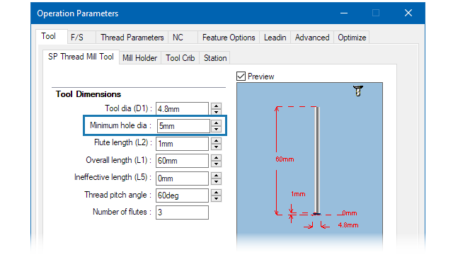

Wählen Sie in der Technologiedatenbank (TechDB) auf der Registerkarte Fräswerkzeuge ein Gewindeschneidwerkzeug aus und geben Sie den Min. Bohrungsdurchm. an.
Sie können den Min. Bohrungsdurchm. auch im Dialogfeld Operationsparameter auf der Registerkarte Werkzeug auf der sekundären Registerkarte Gewindefräswerkzeug unter Werkzeugabmessungen angeben. Änderungen im Dialogfeld Operationsparameter werden nicht in der TechDB gespeichert.
