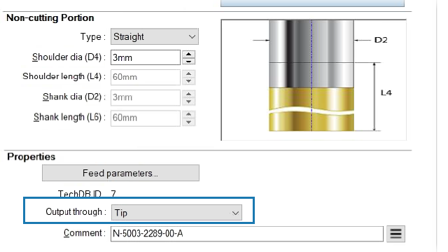

Sie können den Parameter Ausgabe über für Sondierungswerkzeuge festlegen. Dieser Parameter generiert den Werkzeugweg und den G-Code mit dem festgelegten Werkzeugreferenzpunkt.
Im Dialogfeld Operationsparameter auf der Registerkarte Werkzeug auf der Registerkarte Sondierungswerkzeug unter Eigenschaften können Sie Optionen für Ausgabe über wie folgt festlegen:
  • Spitze. Erzeugt den Werkzeugweg in Bezug auf die Spitze des Sondierungswerkzeugs.
  • Mitte. Erzeugt den Werkzeugweg in Bezug auf die Mitte des Sondierungswerkzeugs.
