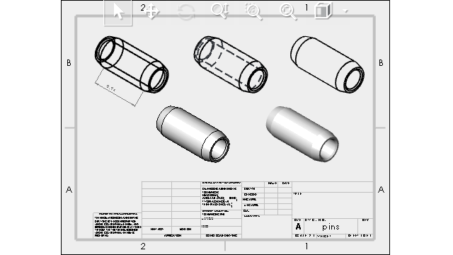

Wenn Sie eine SOLIDWORKS Zeichnung mit bestimmten Anzeigestilen in Zeichenansichten gespeichert haben, unterstützt eDrawings jeden Anzeigestil für jede .EDRW-Datei, die Sie in eDrawings 2024 und höher speichern.
In der Head-Up-Ansichtssymbolleiste zeigt eDrawings alle Anzeigestatus an, wenn die Zeichenansichten schattierte Daten enthalten: Schattiert mit Kanten, Schattiert, Verdeckte Kanten ausgeblendet, Verdeckte Kanten sichtbar und Drahtdarstellung. Das Werkzeug Anzeigestil ist nur für Zeichnungen mit schattierten Daten verfügbar.
Wenn Sie den Anzeigestil einer Zeichenansicht in eDrawings ändern, wird nur die ausgewählte Ansicht mit dem neuen Anzeigestil aktualisiert. Alle anderen Ansichten bleiben unverändert. Wenn Sie jedoch den Anzeigestil ändern, ohne eine Zeichenansicht ausgewählt zu haben, werden alle Ansichten in den ausgewählten Anzeigestil geändert.
Wenn Sie eine Zeichenansicht drehen, hat dies keinen Einfluss auf den Anzeigestil.
