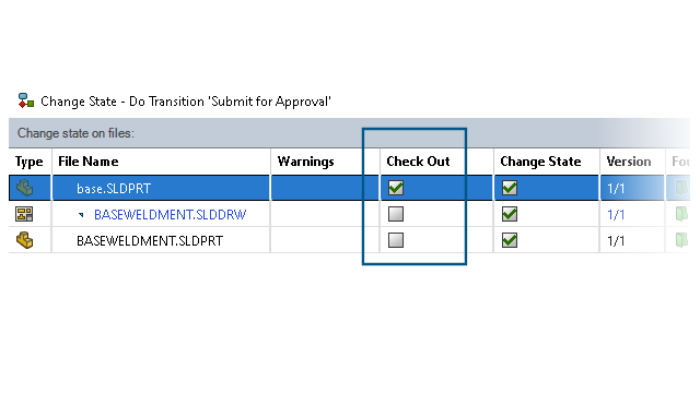

Option „Auschecken“ im Befehl „Status ändern“
Sie können eine Datei auschecken, nachdem der Vorgang der Statusänderung abgeschlossen ist.
Sie können den Spaltensatz des Dialogfelds Übergang durchführen so anpassen, dass die Systemvariable Auschecken berücksichtigt wird. Wenn Sie Status ändern und Auschecken für eine Datei auswählen, wird die Datei nach der Statusänderung ausgecheckt.
