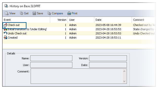

Anzeigen von Details zu Auscheckereignissen
Im SOLIDWORKS PDM Datei-Explorer können Sie Details zu Auscheckereignissen und zum Rückgängigmachen von Auscheckereignissen im Dialogfeld Verlauf einer Datei anzeigen.
Zusammen mit den anderen Details können Sie anzeigen, welcher Benutzer den Vorgang ausgeführt hat.
