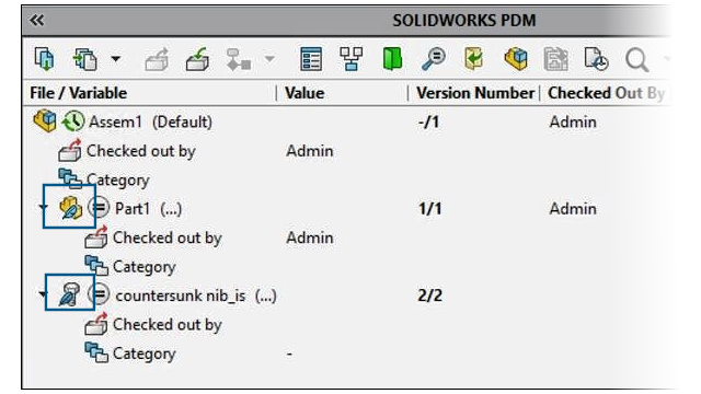

  • Die SOLIDWORKS PDM Zusatzanwendung zeigt eine Symbolüberlagerung an und unterstützt alle SOLIDWORKS PDM Vorgänge für Komponenten, die im reduzierten Modus geöffnet sind.
