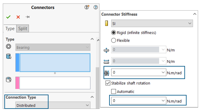

Verbesserte Lagerverbindungsglieder
Die Einführung von verteilten Kupplungen und Kippsteifigkeit verbessert die Bildung von Lagerverbindungsgliedern.
Das Lagerverbindungsglied wird wie folgt verbessert:
  • Ein Lagerverbindungsglied vom Typ Verteilt wird zu den Verbindungstyp-Optionen des Verbindungsglieds hinzugefügt. Für eine neue Definition von Lagerverbindungsgliedern ist der standardmäßige Verbindungstyp auf Verteilt eingestellt.
  • Die zusätzliche Kippsteifigkeit sorgt für die Biegesteifigkeit der Welle.
    Um die Option Selbstausrichtung zulassen wiederherzustellen, die in früheren Versionen verfügbar war, stellen Sie die Kippsteifigkeit auf Null.
  • Sie können eine benutzerdefinierte Torsionssteifigkeit anwenden, um die Wellenrotation zu stabilisieren.
Die Verbesserungen für Lagerverbindungsglieder sind für lineare statische, Frequenz-, Knick- und lineare dynamische Studien verfügbar.
