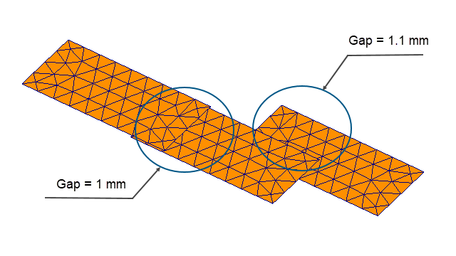

Die Durchsetzung von Verbindungsinteraktionen zwischen Sätzen von Schalenelementen, die eine physische Lücke aufweisen, ist robuster.
Die obige Abbildung zeigt ein Modell mit drei Schalenoberflächen. Ein Schalenpaar hat eine physische Lücke von 1 mm, während das zweite Paar eine Lücke von 1,1 mm aufweist. Durch Festlegen eines benutzerdefinierten maximalen Abstands für die Verbindung auf 1 mm (die maximale Lücke zwischen geometrischen Elementen zur Durchsetzung lokaler Bindungen) sollte nur das Schalenpaar mit einer Lücke von 1 mm verbunden werden.
Ein verbesserter Algorithmus setzt unabhängig von der Netzgröße die richtigen Verbindungsinteraktionen durch. Wenn Sie in früheren Versionen eine grobe Schalenvernetzung auf die drei Oberflächen angewendet haben, hat der Algorithmus fälschlicherweise eine Verbindungsinteraktion mit dem zweiten Schalenpaar mit einer Lücke von 1,1 mm erzwungen.
