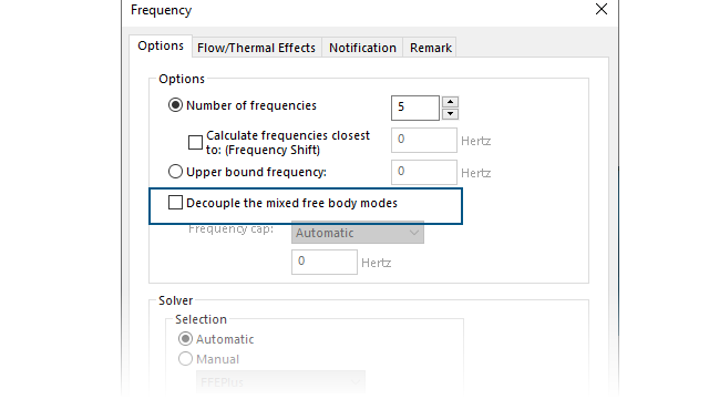

Entkoppeln von gemischten freien Körpermodi
Ein Algorithmus kann gemischte freie Körpermodi erkennen und entkoppeln, während Schwingungsformen berechnet werden.
Wählen Sie im Dialogfeld Studieneigenschaften die Option Gemischte freie Körpermodi entkoppeln aus. In Fällen, in denen gemischte freie Körpermodi in einem Modell vorhanden sind, löst der Algorithmus die gemischte Bewegung im Zusammenhang mit einem starren Körpermodus auf und liefert die genaue Schwingungsform eines starren Körpermodus.
Die Option zum Entkoppeln der gemischten freien Körpermodi ist in den Studien „Frequenz“, „Lineare Dynamik“, „Harmonik“, „Zufällige Vibration“ und „Reaktionsspektrumsanalyse“ verfügbar.
