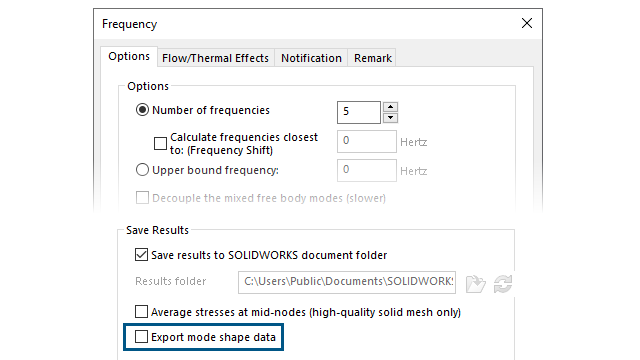

Exportieren von Schwingungsformdaten Sie können Schwingungsformdaten in die Datei study_name.out einer Studie exportieren. Wählen Sie im Dialogfeld Frequenz > optionen die Option Exportmodus Formendaten aus. Die Schwingungsformdaten werden in der .out-Datei der Studie im Ordner Results gespeichert. Übergeordnetes ThemaSOLIDWORKS Simulation
