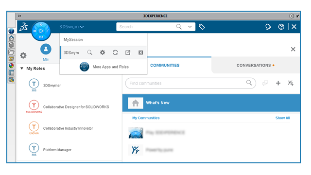

3DSwym über SOLIDWORKS öffnen (2024 FD03)
Sie können jetzt die 3Dswym App und Benachrichtigungen über die SOLIDWORKS Taskansicht öffnen.
Vorteile: Sie können auf weitere Funktionen der 3DEXPERIENCE Platform zugreifen, ohne die SOLIDWORKS Umgebung verlassen zu müssen. Die Apps der 3DEXPERIENCE Platform werden nicht mehr in einem separaten Webbrowser geöffnet, wodurch die Ladezeiten verkürzt werden.
3DSwym unterstützt Sie bei der Zusammenarbeit und beim Zugriff auf Communitys und Unterhaltungen. Wenn Sie 3DSwym und anschließend eine andere App öffnen, können Sie sie in der oberen Leiste erneut öffnen, indem Sie auf klicken. Die Benachrichtigungen aus Apps, wie Collaborative Tasks, oder 3DSwym Unterhaltungen werden in der SOLIDWORKS Taskansicht geöffnet.
