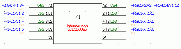

Die Verbindungsbeschriftungen sind Symbole, mit denen spezielle Informationen zur Verkabelung des Geräts angezeigt werden. Sie können auch außerhalb einer Schaltplan- oder Übersichtszeichnung (Klemmenleisten-, Berichts- oder 2D-Layoutzeichnungen) eingefügt werden.
Eine Verbindungsbeschriftung ist eine Darstellung eines Geräts in Bezug auf dessen Verbindungen. Sie können ein Bauteil nur dann mit einer Verbindungsbeschriftung darstellen, wenn ihm ein Artikel zugeordnet ist.
Verbindungsbeschriftungen haben spezielle Attribute, mit denen die Nummern des Klemmenmaterials, die Nummern der Äquipotentiale oder der Leiter, die Kabelader- und Kabelkennzeichen, die Kennzeichen der Zielsymbole und die Anordnung der Symbole in den Schaltplanzeichnungen weitergegeben werden.
Verbindungsbeschriftungen sind Schaltplansymbolen über ihre Kennzeichnung zugeordnet (die gleiche Kennzeichnung wie die Symbole) und müssen einem Artikel zugeordnet sein.
Eine Verbindungsbeschriftung kann die Darstellung eines Artikels (einzelnes Gerät) oder eines Bauteils (ein oder mehrere Symbole, ein oder mehrere Artikel) sein. Die Unterscheidung erfolgt über die Einfügungsart.
