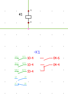

Es werden verschiedene Querbezugsstufen unterschieden, je nach dem angewandten Standard und dem Symboltyp. Die Parameter des Symbols definieren die Ebene der Querverweise.
- Lokales Hauptsymbol Generiert automatisch einen Block einschließlich der grafischen Darstellung der Schaltkreise und der Einbauortinformationen (Zeichnung/Spalte).
- Tabellen-Hauptsymbol Generiert automatisch einen Block einschließlich der grafischen Darstellung der Schaltkreise und der Einbauortinformationen (Zeichnung/Spalte) im übergeordneten Element.
- Nebensymbol Gibt die Informationen der Querverweise als Text im Symbolattribut #CROSS_REF weiter.
- Gleiche Stufe Gibt die Informationen der Querverweise als Text im Symbolattribut #CROSS_REF weiter.
- Ohne Generiert keine Querverweise.
- Standard-Darstellung Generiert automatisch einen Block, der die grafische Darstellung der Schaltkreise und Einbauortinformationen (Zeichnung/Spalte) im Tabellen-Hauptsymbol enthält.
