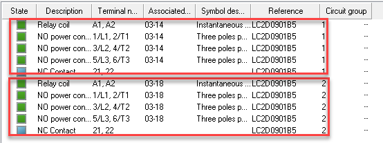

Schaltkreise und Gruppen
Um Schaltkreise zuzuordnen, geben Sie eine Nummer (oder einen Namen) für jeden Schaltkreis ein. Sie müssen dieselbe Nummer aufweisen.

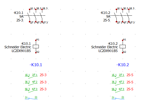

Für ein Wendeschütz werden zum Beispiel Schaltkreisgruppen verwendet, in denen eine Spule einem Schütz zugeordnet ist und eine zweite Spule einem zweiten Schütz.
In den Daten des Artikels wird die Gruppennummer gespeichert. Wenn Sie das Symbolbauteil einfügen, werden die Querverweise automatisch mit der Gruppennummer aktualisiert.

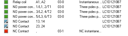

SOLIDWORKS Electrical verwendet einen Farbcode, um die Schaltkreise eines Bauteils anzuzeigen.
  • Die Farbe Grün zeigt die Übereinstimmung zwischen den Symbol-Schaltkreisen und den Artikel-Schaltkreisen an.
  • Die Farbe Rot zeigt eine Unstimmigkeit an. Manche Schaltkreissymbole fehlen im Artikel. Fügen Sie Nebenteile hinzu oder ändern Sie Ihr Bauteil, um die Symbole zum Artikel hinzufügen.
  • Die Farbe Blau zeigt an, dass der Artikel Schaltkreise enthält, die im Symbol nicht dargestellt sind (reservierte Schaltkreise).
  • Die Farbe Gelb zeigt das Vorhandensein virtueller Schaltkreise an, die weder zu den Symbolen noch zu den Artikelbezügen (manuell hinzugefügt) gehören.
