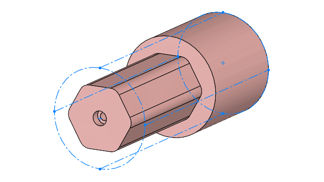

Rettangoli di selezione cilindrici
È possibile creare rettangoli di selezione cilindrici utili per i corpi con geometria cilindrica, come le parti rotazionali, circolari o ruotate. SOLIDWORKS® acquisisce i parametri del rettangolo di selezione e li registra nella finestra di dialogo Proprietà personalizzate.
Fare clic su Inserisci > Geometria di riferimento > Rettangolo di selezione . Nel PropertyManager, in Tipo di rettangolo di delimitazione, selezionare Cilindrico. SOLIDWORKS genera il più piccolo rettangolo di selezione cilindrico che si adatta al modello.
