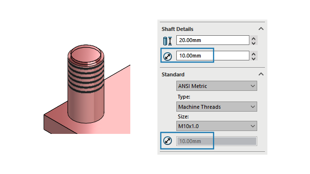

Creazione guidata borchie
È possibile applicare una funzione di Creazione guidata borchie a un albero con lo stesso diametro della filettatura. È possibile modificare le dimensioni delle funzioni di Creazione guidata borchie nelle versioni precedenti di SOLIDWORKS in modo che il diametro della filettatura corrisponda al diametro dell'albero.
Il software supporta questa funzionalità per le borchie create su un corpo cilindrico o su una superficie cilindrica. Nelle versioni precedenti, il diametro della filettatura doveva essere inferiore al diametro dell'albero.
