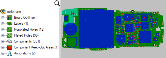

CircuitWorks ツリーでアイテムを複数選択し、共通プロパティを表示または編集できます。 CircuitWorks のプレビュー領域を右クリックして、拡大および表示オプションにアクセスすることもできます。
[拡大] および [表示] コンテキスト メニューにアクセスするには:
  1. SOLIDWORKS で、電気系 CAD ファイルを開く (CircuitWorks ツールバー)または CircuitWorks > CAD ファイルを開く をクリックします。
  2. 電気系 CAD ファイルを開く ダイアログ ボックスから、電気系 CAD ファイルを選択して 開く をクリックします。
  3. CircuitWorks アプリケーションで、プレビュー領域を右クリックします。
