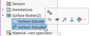

FeatureManager デザイン ツリーで選択して
非表示(Hide)または
表示(Show)にすることもできますが、この操作では PropertyManager は開かず、モデルは透過状態で表示されます。
FeatureManager デザイン ツリーで表示状態と非表示状態が混在するボディ、平面、またはスケッチを複数選択すると、コンテキスト ツールバーに
非表示(Hide)
ツールと
表示(Show)
ツールの両方が表示されます。
非表示(Hide)または
表示(Show)をクリックすると、すべての選択済みエンティティの表示状態を変更できます。
