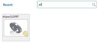

部品、アセンブリ、図面、またはトップレベル アセンブリのドキュメントのみを表示するようにフィルターすることができます。 クイック フィルター(Quick filter)と名前でフィルター(Filter by name)は相互に機能します。 たとえば、クイック フィルター(Quick filter)で部品をフィルター(Filter Parts)
をクリックし、名前でフィルター(Filter by name)ボックスにファイル名を入力します。 入力したテキストがファイル名に含まれている部品ドキュメントが表示されます。

ホーム(Home)タブから最近使ったローカル ドキュメントを開いたり、フィルターしたりもできます。文字を入力するときは、その文字に一致する最近使ったファイル名だけが
最近使ったファイル(Recent)として表示されます。
