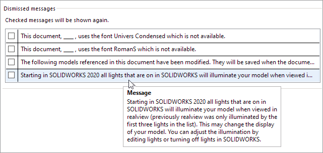

ツール(Tools) > オプション(Options) > システム オプション(System Options)をクリックします。メッセージ/エラー/警告(Messages/Errors/Warnings)で、閉じられたメッセージ(Dismissed Messages)をクリックします。
閉じられたメッセージ
以後、このメッセージを表示しない(Don’t ask me again)(または、類似するオプション)をダイアログ ボックスで選択して、抑制されているメッセージをリストします。 閉じられたメッセージを選択して、復元します。 メッセージは、閉じた順序で表示されます。 メッセージが切り捨てられている場合、メッセージの上にカーソルを置くと、全体が表示されます。
