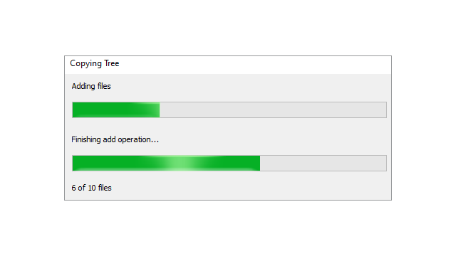

SOLIDWORKS PDM ファイル エクスプローラでは、特定の操作の進行状況ダイアログ ボックスに詳細情報が表示されます。
ステータス変更(Change State)およびツリーのコピー(Copy Tree)の進行状況ダイアログ ボックスには、次の 2 つの進行状況バーが含まれます。
  • 1 つ目の進行状況バーには、ファイルをコピーしています(Copying Files)変数をコピーしています(Copying Variables)など、操作全体の主要なステップまたはアクションが表示されます。
  • 2 番目の進行状況バーには、二次的なステップ、ファイルの総数などの詳細情報が表示されます。
チェックイン(Check In)およびファイル参照を読んでいます(Reading File References)の進行状況ダイアログ ボックスでは、1 つの進行状況表示バーに現在のアクションとファイル名が表示されます。
