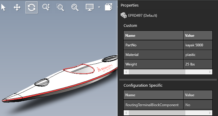

プロパティ(Properties)
SOLIDWORKS ファイルのユーザー定義プロパティとコンフィギュレーション特有プロパティを eDrawings で表示できます。
コンフィギュレーション特有のデータは、最後に保存されたコンフィギュレーション、および SOLIDWORKS で表示データ マークを追加(Add Display Data Mark)を選択したコンフィギュレーションで、SLDPRT および SLDASM ファイルにのみ使用できます。
プロパティを表示するには:
ツール(Tools) > プロパティ(Properties)またはプロパティ(Properties) をクリックします。
