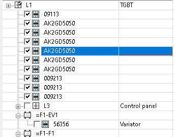

キャビネットとデバイスの追加について
特定の図面にデバイスを挿入します。キャビネットのロケーションのレイアウト図面を開くことから開始します。
ドック可能パネルには、このロケーションのコンポーネントとロケーション自体のリストが表示されます。
各メーカー部品の前にあるチェック ボックスには、既に挿入されている要素が表示されます。メニューには [キャビネット レイアウト] セクションがあり、特定のレイアウトコマンドがあります。また、サイド パネルのリストに表示されない要素を挿入することもできます。利用できるのは次の 4 つのアイコン、 です。
