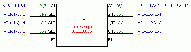

接続ラベルは、デバイスのケーブルに固有の情報を表示するシンボルです。この特性により、配線図または結線図(端子台の図面、レポート、または 2D レイアウト)外に挿入することもできます。
接続ラベルは接続のという点でデバイスを表します。関連付けられているメーカー部品がない限り、接続ラベルを持つコンポーネントを表すことはできません。
接続ラベルには、配線図の材料端子番号、等電位番号、ワイヤ番号、ケーブル コア、ケーブル マーク、終点シンボル マーク、およびシンボルの位置を反映する特定の属性があります。
接続ラベルはマーク(シンボルと同じマーク)によって配線図と関連付けられます。接続ラベルはメーカー部品と関連付けられていることが必要です。
接続ラベルは、メーカー部品(単一デバイス)、コンポーネント(1 つ以上のシンボル、1 つ以上のメーカー部品)を表わず場合があります。この区別は挿入中に行われます。
