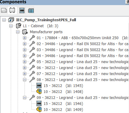

Electrical 構成部品ツリーには、その場所のすべてのメーカー部品をグループ化する新しいノードがあります。
コンポーネントはドック可能パネルの特定のタブに一覧表示されます。コンポーネントのシンボルをダブルクリックすると、このシンボルが挿入されている図面が開きます。

メーカー部品(Manufacturer parts) メーカー部品のツリー アイテムの表示を制御します。次の 3 つのオプションから選択します。
  • 非表示(Hide):メーカー部品の新しいノードを非表示にします。メーカー部品に関連するツリー アイテムは、構成部品の直下に表示されます。
  • グラフィック付き(With graphics)。グラフィック(2D フットプリント、接続ラベルなど)が関連付けられているメーカー部品に対してのみ中間ツリー アイテムを作成します。これがデフォルトのオプションです。
  • すべて(All))。グラフィックが関連付けられているかどうかに関係なく、すべてのメーカー部品のアイテムを作成します。
