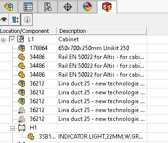

コンポーネントの挿入
使用可能なコンポーネントのリストは、ドック可能パネルに表示されます。このリストは、開いている 3D アセンブリーに挿入できるコンポーネントを指定します。
コンポーネントを挿入すると、コンポーネントが検証され、ショートカット メニューが更新されます。コンポーネントを右クリックして挿入します。
挿入

キャビネットの挿入
キャビネットを右クリックしてキャビネットとして挿入(Insert as cabinet) を選択します。SOLIDWORKS キャビネット表現ファイルがある場合は、ファイルから挿入(Insert from file)を選択します。関連付けられたファイルがない場合は、挿入(Insert) をクリックします。SOLIDWORKS Electrical 3D は汎用ファイルを使用して、メーカー部品の寸法に一致するキャビネットを生成します。
