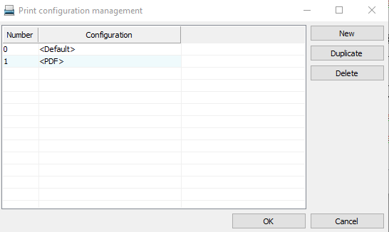

印刷構成管理
印刷構成管理(Print configuration management)ダイアログ ボックスにアクセスするには、印刷管理(Print management) > 印刷構成(Print configuration) > ... をクリックします。
図面の印刷用にさまざまな構成がある場合は、リストから構成ファイルを選択し、この構成で印刷する図面を選択します。必要に応じて、この操作をその他の構成ファイルで繰り返します。複数構成の印刷(Print several configurations)をクリックし、印刷に使用する構成を確認します。
ダイアログ ボックスの右側にある新規(New)複製(Duplicate)削除(Delete)を使用して、構成ファイルを作成、コピー、または削除します。
