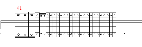

端子台の挿入
端子台を挿入および指定できます。
リボンから端子台の選択を開始すると、ダイアログ ボックスが開き、端子台を挿入できます。ドッグ可能パネルは、新しい端子台を挿入すると更新されます。端子の挿入は、コンポーネントの挿入と似ています。コンポーネント挿入コンテキスト メニューを使用して、端子台アクセサリを挿入することもできます。
  1. 次のいずれかの方法で端子台を挿入します。
    • キャビネット レイアウト(Cabinet layout) > 端子台の挿入(Insert terminal strip) をクリックします。
    • 端子板を右クリックし、端子台の挿入(Insert terminal strip) をクリックします。
    • 端子を右クリックして、挿入(Insert) をクリックします。
  2. 別のシンボルを挿入するには、その他のシンボル(Other symbol)をクリックして、このメーカー部品に関連付けられている別のシンボルを選択します。
  3. 次のオプションのいずれかを選択します。
    オプション 説明
    端子台を選択(Selected terminal strip) 挿入する端子台を指定します。
    端子の間隔(Space between terminals) 各端子間のオフセット値を指定します。
    次の端子の位置(Position of next terminal) 最初の端子を基準にして、端子を挿入する方向を指定します。
    背景を非表示(Hide background) 新しい要素の後ろにある要素を非表示にします。
    ベース メーカー部品のみ挿入(Insert only base manufacturer part) 端子台アクセサリまたは付属機器を挿入しない場合は、このオプションを選択します。
  4. 最初の端子の挿入点をクリックします。
    端子はレールの向きに応じて挿入されます。レールが水平の場合、端子は垂直に挿入されます。レールが垂直の場合は、端子は水平に挿入されます。
    追加の端子は、最初の端子を基準にして自動的に挿入されます(1 つの端子のみが挿入されている場合を除く)。
グラフィック インターフェイスで既存の端子をコピーすると、新しい端子が自動的に作成されます。これらは元の端子と同じ端子台に属します。
