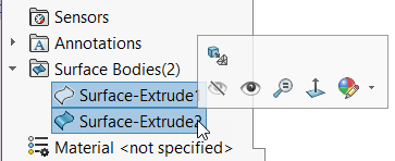

    FeatureManager 디자인 트리에서 선택하여 숨기기 또는 표시할 수도 있으나 PropertyManager가 열리지 않고 모델을 반투명 상태로 표시합니다.
    FeatureManager 디자인 트리에서 표시된 상태와 숨겨진 상태가 조합된 바디, 평면 또는 스케치를 다중 선택하면 상황별 도구 모음에 숨기기 보이기 도구가 모두 표시됩니다.
    숨기기 또는 보이기를 클릭하여 선택한 모든 요소의 표시 상태를 변경할 수 있습니다.
