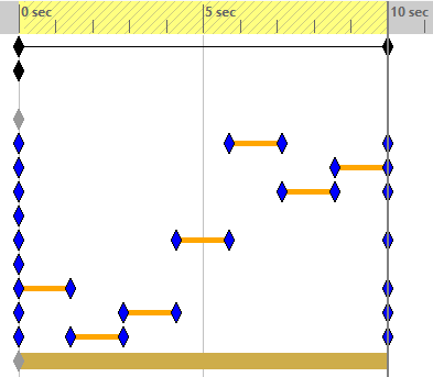

      애니메이션 저장 Tool_Save_Animation.gif (MotionManager 도구 모음)을 클릭해서 애니메이션을 저장합니다.
사용자가 선택한 지속 시간시작 시간을 기준으로 하여 타임라인이 변경막대와 키 포인트로 채워집니다.
