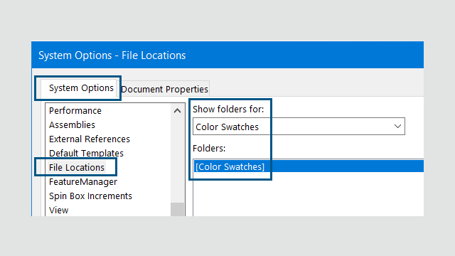

파일 위치에 대한 북마크 지원
북마크를 지원하는 파일 위치 수가 향상되었습니다. 3DEXPERIENCE 사용자는 몇 가지 예외를 제외하고 거의 모든 파일 위치에 대한 콘텐츠를 북마크에 저장할 수 있습니다.
모든 파일 위치는 다음을 제외한 북마크를 지원합니다.
  • 문서 템플릿
  • 참조 문서
  • 재질 데이터베이스
  • 검색 경로
  • 기본 저장 폴더
  • 검사 기본 내보내기 폴더
자세한 내용은 SOLIDWORKS 파일 위치에 대한 북마크 추가을 참고합니다.
