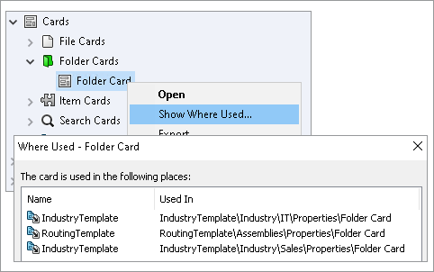

SOLDWORKS 관리 도구의 카드 아래에서 각 파일, 폴더, 템플릿 카드에 대해 마우스 오른쪽 버튼을 클릭하여 카드가 사용되는 위치를 확인할 수 있습니다. 예를 들어, 카드 > 폴더 카드 > 폴더 카드 > 사용된 위치 표시 를 클릭합니다. 이 옵션은 파일 또는 폴더 데이터 카드를 삭제할 때 유용합니다.
